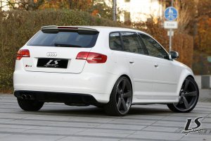

naja, wenn ich mir die originalen Rotor in 8,5" anschaue ist diese schon sehr gut konkav. Die Breite für eine konkave Form ist auch nicht so entscheidend, sondern mehr die ET (siehe BMW). Je kleiner, umso mehr kann man diese konkave Form stylen. Ich finde, das hat Audi selbst mit einer relativ normalen ET 40-45 sehr gut hinbekommen.
  • [5F] DISKUSSION: Felgen/Reifen Kombination Beitrag #3.269
Naja ich finde außer bei den Rotor vom RS5 die ja 20 Zoll und 9,5er? Breite haben und sicher ne et von 20 oder so, sehen alle anderen doof aus, egal ob von A3,A4 oder A6.
Und es stimmt schon, dass auch die breite entscheidend ist. Die 9,5 x 19 et38 Bbs CH auf der HA von meinem ex 3er sahen bedeutend konkaver aus als die 8,5 et25 vorne.
  • [5F] DISKUSSION: Felgen/Reifen Kombination Beitrag #3.270
BMW ist und war in solchen Sachen schon immer ein Sonderfall, im positive Sinne (schöne konkave Felgen), als auch im negative Sinne (ständig diese Mischgrößen) Prinzipell kommen beide Faktoren (Breite und ET) bei BMW für eine konkave Felge zum tragen.
Die Rotor in 8,5 wie auf der obigen A3 Abb. finde ich persönlich gut gelungen.

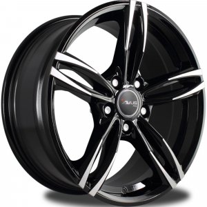

Wo wir grade das Thema BMW haben. Finde die von Avus Racing ja Super. Aber scheinbar leider nur Exclusiv für BMW mit 5X120.

Da gibbet aber keine die wie die Avus Ausshen und Preislich liegen die Felgen dort auch weit über meinem Limit ;-)
Ich habe ja schon eine gewisse Auswahl an Felgen getroffen.
War ja nur ein bsp. das wenn es die Felge auch für LK112 geben würde ich sie sofort nehmen würde.

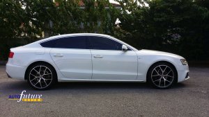

Hab mir nochmal ein paar Gedanken gemacht.
Zu 90% werden es jetzt doch die BBS SR Vulcano Grau Diamantgedreht in 8X18.Denke das ist Optisch und auch Preis/Leistungsmäßig die beste Wahl.
Hier mal auf nem A5.
