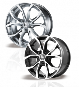

Hier mal meiner Probe gesteckt mit 19 Zoll. Die Felge auf dem Auto finde ich total geil, allerdings könnte noch ein schönes Stück tiefer für meinen Geschmack. Und härter fahren tut er damit auch als mit den original 18 Zoll performance
Welce Felgen sind das? Originale Audi?
  • [5F] DISKUSSION: Felgen/Reifen Kombination Beitrag #3.186
Sehen aus wie die RH DF Energy
Das sind Audi Nachbau Felgen. Natürlich mit Gutachten und in gescheiter Qualität. Mir waren die aber mit 225 zu hart. Ich werde es noch mit cupra Rädern versuchen und erhoffe mir durch die schmalere felge und breiteren reifen ein etwas besseres abrollen.
Abwarten
