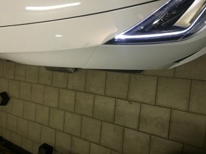

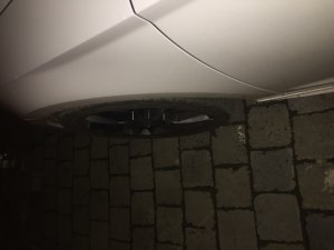

Gurkensepp
hier findest du Bilder ohne Tieferlegung und mit 245/35R18
