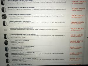

Gibt leider in der bescheuerten Größe 235/35 19 keine Hankook.
  • [5F] DISKUSSION: Felgen/Reifen Kombination Beitrag #3.030
hast doch die freie Auswahl:
  • [5F] DISKUSSION: Felgen/Reifen Kombination Beitrag #3.031
der neue Conti 6 soll ja auch sehr gut sein, gibt es aber leider noch nicht in meiner Größe

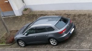

Hey Leute,
bin seid Dezember 15 stolzer Besitzer eines Leon ST FR in Pirineos Grau:D.
k-2016-01-24 16.46.21.jpg Hab leider noch kein besseres Bild.
Bin grad auf der Suche nach Sommerfelgen und wollte euch mal nach eurer Meinung fragen.
Ich schwank zwischen
Tomason TN10 in 8,5x19 ET45 Gunmetal Polished
Tomason TN9 in 8,5x19 ET45 hyperblack diamant poliert
Rondell 02RZ in 8x19 ET48 Anthrazit Matt poliert
Emotion Wheels Strada in 8x19 ET45 gun.matt/pol.
Wobei ich zurzeit eher zu den TN10 tendier, weil ich aufjedenfall an den Felgen mit Rot was machen will und das sieht denk ich bei dehnen am besten aus.
Reifen wollte ich die Hankook v12 evo in 225/35 R19 nehmen. Müsste dann, so wie ich das hier gelesen hab, problemlos passen.
Bin auch für andere Felgen vorschläge offen.
