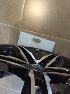

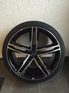

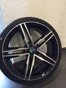

Heute sind meine neuen Felgen für den Sommer gekommen, habe mich für die MAM A1 in 8x19 ET42 mit Hankook V12 225/35/19 entschieden. Da mir klar ist das es sich bei der Felge um keine leichte Motorsportfelge handelt war ich vom Gewicht sehr positiv überrascht. Auf einer Personenwaage kommt das Rad komplett auf 22,0kg. Die original FR 18" Felge hat auf der gleichen Waage genau 1kg weniger!
ImageUploadedByTapatalk1453558280.022680.jpg ImageUploadedByTapatalk1453558302.347897.jpg ImageUploadedByTapatalk1453558313.336717.jpg
  • [5F] DISKUSSION: Felgen/Reifen Kombination Beitrag #2.978
Die 17 Zoll Serienfelgen vom Fr wiegen auch 22, ist also wirklich okay das Gewicht.
  • [5F] DISKUSSION: Felgen/Reifen Kombination Beitrag #2.979
Das Gewicht ist durchaus gut! Die Cupra 280-Felgen gleicher Dimension wiegen 23,9kg!
