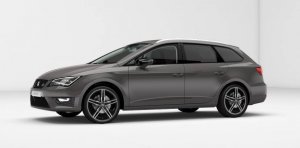

Möchte mir 19Zoll Felgen für den Sommer zulegen, plane mit den MAM A1. Hat jemand diese (oder Baugleiche Wheelworld WH11) auf nem Leon (ST)? Fotos?
Habe mir mal auf die schnelle was gemacht...was meint ihr?
