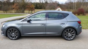

Hi Leutz,
Ich habe MAM A2 mit 8x18 et 42 drauf mit Eibach Federn, finde das das Suuper passt.
Macht euch selber ein Bild davon.
Gruß Wick

  • [5F] DISKUSSION: Felgen/Reifen Kombination Beitrag #2.864
wick Gratuliere, das ist wirklich stimmig. Ganz nach meinem Geschmack. Da passt sowohl die Tieferlegung, als auch die farbliche Abstimmung von Wagenfarbe und Felgen.
  • [5F] DISKUSSION: Felgen/Reifen Kombination Beitrag #2.865
Danke Dir,
Die gleiche Farbkombi hatte ich bei meinem 1p Fr auch.

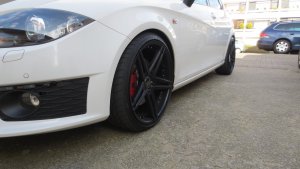

Wenn hier Bilder gezeigt werden wäre es sehr hilfreich wenn man auch die seitliche ansicht Fotografiert .Denn dann kann man sich besser ein Bild machen wie die jeweilige ET aussiehtLeon Tiegerlegung 001.jpgLeon Tiegerlegung 002.jpg
  • [5F] DISKUSSION: Felgen/Reifen Kombination Beitrag #2.867
Leonfr170: Sind die Felgen abgenommen? Wenn ja mache ich mir ab sofort um meine Audifelgen weniger Sorgen. Danke
  • [5F] DISKUSSION: Felgen/Reifen Kombination Beitrag #2.868
Elektrogoofy Hallo! Ja klar alles abgenommen und eingetragen. Die Felgen haben ja für den 1p1 ein Gutachten. Mittlerweile ist der Fahrzeugschein wie ein kleines Buch mit den ganzen extras
