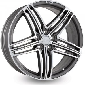

Die hier sollen es dann werden.In 8X18 ET 42.

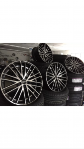

  • [5F] DISKUSSION: Felgen/Reifen Kombination Beitrag #2.854
Ich bin mir mit den Felgen zum Frühjahr noch nicht sicher. Ich schwanke noch zwischen den originalen "normalen" 19" Cupra Felgen oder denen hier.
Oxigin 8,5x19 ET45
  • [5F] DISKUSSION: Felgen/Reifen Kombination Beitrag #2.855
Hallo 4 helden! Wenn Du hier mal richtig gelesen hättest, würdest Du feststellen das Et45 noch so eben geht und Et 35 mit Tieferlegung so gut wie garnicht mehr .
Und Du möchtest die Et noch um 10-15 mm pro Seite nach aussen schieben Durch Deine Platten. Dann rechne doch bitte mal wo Du dann bist. Bei ET 30 hinten und ich glaube das hat hier niemand und schon mal garnicht mit Tieferlegung
---------- Beitrag am 29.11.2015 um 10:36 Uhr ergänzt ---------- letzte Änderung am 29.11.2015 um 10:27 Uhr ----------
Vielleicht für alle nochmal die das mit der ET nicht verstehen je grösser die ET ist umso mehr verschwindet das Rad nach innen .
Wenn die ET kleiner wird kommt das Rad mehr nach aussen und wenn dann der Felgenrand schon bündig mit der Kotflügelkante ist, kann man sich doch ausrechnen wenn man dann noch den Reifen Montiert ,was pasiert wenn der Wagen einfedert .Aber hier wollen einige ET 45 und noch 15 mm Platten pro Seite und Tieferlegung und 235 pellen ,und das alles ohne was zu machen .Und da ist es egal Weiche Felge ob 8 oder 8,5
Das möchte ich sehen welcher Prüfer das abnimmt .
Also ich sage niemals
---------- Beitrag am 29.11.2015 um 10:50 Uhr ergänzt ---------- letzte Änderung am 29.11.2015 um 10:36 Uhr ----------
4 helden !Du schreibst Dein Bekannter hat das auch. Aber der hat doch die original Performence Räder und die haben doch sicherlich eine ET 51

  • [5F] DISKUSSION: Felgen/Reifen Kombination Beitrag #2.860
Ah.ok.Wusste nicht das die Performance ET51 haben.Dachte die hätten auch 45.
Dann ist ja alles ok und mit den 8x18 ET42 sollte es auch ohne Spurplatten gut Aussehen.
