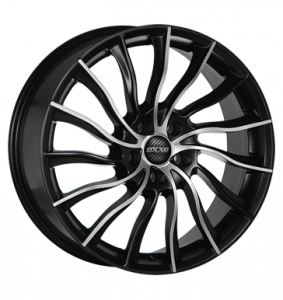

Ich überlege mir momentan folgende Felgen/Reifen Kombination auf nen nevada weißen FR 2.0 TDI 135kw
Oxxo Pondora
8 x 18 ET40
Farbe matt black / polished
Goodyear
225/40 R18 92W EfficientGrip Performance XL FP
Meinungen?
  • [5F] DISKUSSION: Felgen/Reifen Kombination Beitrag #2.814
Sorry, aber meinen Geschmack trifft die nicht.
  • [5F] DISKUSSION: Felgen/Reifen Kombination Beitrag #2.815
die Felgen gefallen mir, wobei ich schwarze Felgen auf nem weißen Auto mittlerweile zu häufig sehe :(
  • [5F] DISKUSSION: Felgen/Reifen Kombination Beitrag #2.816
Das ja und deswegen will ich auch, dass die Felge nicht komplett schwarz ist. :)
