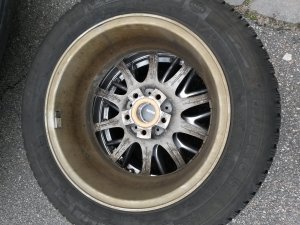

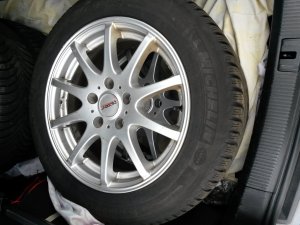

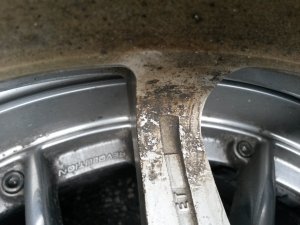

20151020_163358.jpg20151020_163320.jpg20151020_163438.jpgIch plane die Winterreifen meines Audi A3 8P auf den Leon zu ziehen. Folgende Daten habe ich:
5x112
7Jx16H2
KBA 46351
Sind Dezent Alufelgen
Bei der ET steht in der Felge nichts, ist sieht lediglich so aus das eine 35 "eingestanzt wurde", aber die es kaum zu erkennen und steht auch deutlich über der ET.
Gutachten habe ich nicht und im Netz finde ich auch nicht das richtigt Gutachten. Hat jm ne Idee wie ich die ET rausfinden kann?
ET 35 würde ja nicht auf den Leon passen, oder?
Update:
Habe endlich jm. bei dem Felgenhersteller erreicht und die Dame meint es müsste mit ziemlicher Sicherheit ET 48 sein, ansonsten würden die nicht auf den Audi passen (ohne Karosserieveränderung)... Sie hat mir freundlicherweise auch das Gutachten geschickt, was mich jetzt aber wieder stutzig macht:
Verkaufsbezeichnung:LEON / LEON SC
Fahrzeugtyp 5F
kw 63 - 110
Auflagen zu Reifen 12I 12A 12A
Auflagen
ab e9*2007/46*0094*01; nicht Leon ST; Kombi;5-türig; Frontantrieb;10B; 11B; 11G; 11H;51A; 71K; 721; 725;73C; 74A; 74P; 76U
Auflagen: nicht Leon ST? Heißt das ich darf/kann die Reifen doch nicht auf den Leon aufziehen? (Bestellt habe ich einen Seat Leon ST mit 150 PS)
