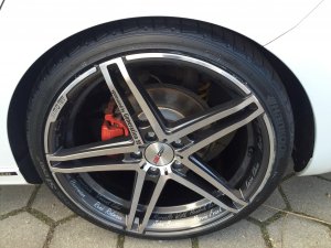

Rechtzeitig vorm Winter doch nochmal auf 19" Sommer umgerüstet :D
Es sind Motec Xtreme Gunmetall Polished 8,5x19" ET45 mit Hankook Ventus S1 225/35 (der V12 war leider nicht lieferbar). Mit 11mm Platte hinten schleift es aber heftig (2tes Bild), daher jetzt mit 8mm und es schleift nix mehr. Vorne müsste noch etwa 5mm gehen, mal sehen, was im Frühjahr der TÜV dazu sagt.
10960380_922607584500891_4807024944301225855_o.jpg 11056433_922607477834235_6904213163057217874_o.jpg
Die Felgen sind ein Geschenk meiner Facebook-Gruppe Generation 5F und alle 73 Namen der Spender stehen auf den Felgen ;)

Die S1 sind doch um Längen besser als die V12!

L-i-p-p-i schauen sehr gut aus! Machen sich gut.
Ne frage zu deiner FB Gruppe, da ist nen LimaGrüner FR TDI, hat der vorne die EZ lippe dran?kannst du mir das verraten?:)

Edvonschleck Danke. Nein hab weder bei der G5F noch bei Leon 5F einen Limagrünen mit EZ-Lip gesehen, sorry

Ah OK, ja das ist unsere Gemeinschaftsseite, wir haben aber auch eine Gruppenseite
Ja, das ist die EZ-Lip, wird einfach nur drunter geklebt und hält sehr gut, hatte n Freund auch am Cupra, ohne Probleme ;)
Ich hab die Motec in genau der Größe auch mit 225ern, das passt sehr gut. Vorne würden vermutlich noch 5mm, hinten sogar 8mm Platten passen!
