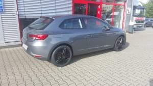

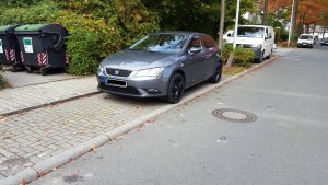

Ich habe gestern auf Winterreifen/-felgen umgerüstet und möchte Euch teilhaben lassen. Bin sehr begeistert bisher:
225/45 R 17 94V NOKIAN WR D4 XL
Alutec POISON racing black 7x17

Gefällt mir gut! Dann sollten 17 Zoll bei meinem auch in Ordnung sein, denke/hoffe ich.
Anhang anzeigen 25831Anhang anzeigen 25832
Sind das ET38 oder ET48? Meine Alutec Raptr 7.5x17ET45 sollten dann optisch ja auch passen.

Das ist die Variante mit ET38 :)

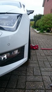

Bräuchte mal eure Einschätzung,
Habe mir Probehalber mal eine Oxigin Concave in 8,5x19 ET45 bestellt und montiert.
Ich weis nicht ob die nicht zu Breit ist..?
soweit ich weis, muss ja die Lauffläche des Reifents bedeckt sein....wollte mit 225 fahren..

Sollte eigentlich klappen
Aber mehr als 8j hätte ich bei den 225 nicht genommen
Auf der Seite hast du eine grafische Darstellung um dir ein Vergleichsbild zu machen [emoji6]
