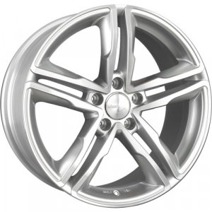

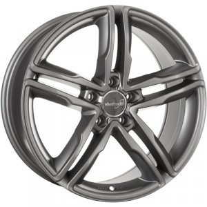

Ich benötige euren Rat bezüglich meiner zukünftigen Winterfelgen.
Der Reifen wird dieser hier: CONTINENTAL TS-850 FR 225/45 R17 91H.
Als Felge finde ich die Wheelworld WH11 sehr schick.
oder Silber 500x500-cc-ffffff.jpg kaufen soll. Was meint ihr?
Ich fahre einen schwarzen Leon ST FR (im Sommer auf 18-Zoll Felgen).
Nur um ganz sicher zu sein:
7,5x17 Et45 ist doch korrekt für den Leon, oder? Zumindest sollte das laut dem
zugeörigen Gutachten () passen.
Ich bin ein wenig irritiert, da mir eBay bei diversen Felgen dieser Größe sagt, sie seien nicht für meinen Wagen geeignet.
Das ist z.B. hier der Fall: http://www.ebay.de/itm/Wheelworld-WH11-7-5x17-ET45-5x112-arktic-silber-lackiert-4x-/141675265211
Da auch noch eine ABE vorhanden ist, entfällt die Eintragung beim TÜV, korrekt?
  • [5F] DISKUSSION: Felgen/Reifen Kombination Beitrag #2.715
ist eine schöne Felge und ET 45 ist genau richtig. Ich würde zur silbernen Variante auf einem schwarzen Fzg. tendieren. Eine Eintragung entfällt mit einer ABE. Du nutzt hier auch weitesgehend Felgen/Reifenmaße die auch so von Seat freigegeben sind.

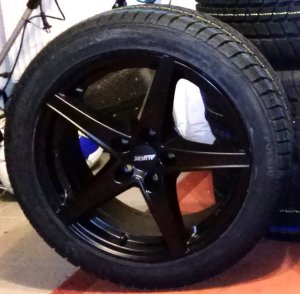

Ich habe mich im Winter für die Alutec Raptr in 7.5x17 entschieden - kleiner dürfen sie mMn auf keinen Fall sein auf dem Leon. Allerdings in schwarz auf schwarzem Cupra - soll möglichst düster wirken. Die gibts aber auch in Silber. Gewicht ca. 10kg (19,5kg inkl. 225/45 Reifen). Preis: ca. 100€/Felge.
Meiner Meinung nach sollten die Winterräder auch leicht zu reinigen sein, da man sich im Winter selten mit ner kleinen Bürste hinstellt und die Speichenzwischenräume putzt.
