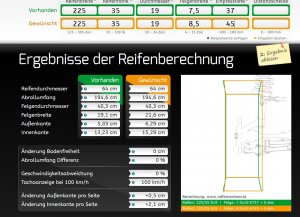

Jetzt habe ich mir mal eine Felge in 8,5x19 und ET45 geholt, um mir die mal zuhause anzusehen weil der Heimische Reifenhändler die nicht dahatte.
Schreibt mir Reifen.com, bevor dir das losschicken müssten die wissen ob ich Distanzscheiben habe weil diese nicht im Lieferumfang wären..?
Im Gutachten was ich bekommen habe, steht das die Felge ET40 hat, weis jetzt nicht ob sich reifen.com vertan hat, oder ob ich auch bei ET45 auf Distanzscheiben angewiesen bin?
Es Handelt sich im Oxigin Concave.

Die Felgen sind quasi genau gleich $chei§e siehe hier:
Aber eine ET45 mit Distanzscheiben stehen noch weiter raus als die 7,5er mit ET37, insofern finde ich das total unsinnig. Ich kann im Gutachten auch nicht entdecken warum man da Distanzscheiben montieren sollte, gäbe es ein Problem mit der Bremse, müsste es da drin stehen.
Nimm die Et45 und lass den quatsch mit den Scheiben, die könntest du dir sonst auch noch hinterher besorgen, sofern es zu Problemen kommt.
CSchnuffi5 Wo hast du das her mit dem Schleifen bei ET45? Kann ich mir eigentlich nicht so recht vorstellen bei gerade mal 12mm mehr "breite" als Serie, das muss dann schon mit Gewinde und tief fahren sein oder?

  • [5F] DISKUSSION: Felgen/Reifen Kombination Beitrag #2.677
Okay
Dann lasse ih mir die ET45 erstmal liefern,
Hätte ich denn bei der ET37 mit 7,5 eine concavere Optik? Wenn ich dein BIld richtig deute, ja nicht oder?
Also sollte ich eigentlich die 8,5ET45 Mit Tieferlegung OHNE karosseriearbeiten fahren können?
Besten dank!
