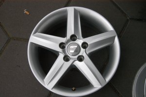

bin derzeit auf der Suche nach Winterrädern für meinen neuen Leon ST 1.8 TSI.
Bin aktuell auf die originalen Seat Alufelgen, Typ "ELIO" gestoßen mit Nummer 5P0 601 025K.
Daten der Felge sind 6,5x16, Einpresstiefe 50 - würden die (eintragungsfrei) auf den ST passen?
Und welche Anforderungen in Bezug auf Last-Index gibt`s an die Reifen?
Würde darauf 205/55 R16 H fahren.
Danke Euch schon mal im Voraus.
Du meinst wahrscheinlich HELIO?
Ich würde selbst gerne wissen, ob ich auf meine Style-Standard-Felgen "Design" z.B. auch Reifen vom Format 215/55R16 aufziehen darf (sind zum Beispiel für Borbet BS5 lt. Gutachten zugelassen, sofern der Tacho ggf. kalibriert wird, falls er zuwenig anzeigen sollte).
Deshalb würde ich gerne deine Frage erweitern und die Frage aufwerfen, ob jemand weiß, ob es außer dem Serienreifenkatalog () noch Gutachten für die einzelnen Felgen gibt, in denen nicht nur steht, was SEAT gerne für Reifen auf seinen Felgen sehen möchte, sondern auch das, was grundsätzlich möglich wäre? Ich vermute aber, dass uns SEAT diesen Gefallen nicht tun wird und man selbst beim TÜV nachfragen muss - oder hat jemand noch andere Tipps?

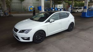

AW: Meine Sommer Sneaker
Hier mal meine Sommerkonfiguration...da ich kein Freund von 19 Zoll bin habe ich mich im im Sommer für 18 Zoll entschieden - wenn der "Kleine" jetzt noch das neue Fahrwerk bekommt, passt das auch vom Abstand zwischen Radhauskante und Reifen.
Die Felge sieht meiner Meinung nach vor allem auf nem Nevada weißen Leon top aus und was mir wichtig war, dass die Felge leicht ist...kommt zwar nicht ganz an das Gewicht einer OZ Ultraleggera ran aber ist immer noch eine ganze Ecke leichter als Serie, die 19 Zoll vom Cupra oder anderen 18 Zoll Felgen auf dem Markt.
Felge:
Sparco Pro Corsa 8.0 x 18 in "Dark Matt Titanium"
Reifen:
Pirelli P7 225/40/R18
