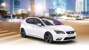

Hallo alle zusammen bin ganz neu hier :]
Ich habe einen weißen 5F jetzt seit knapp 2 Wochen und habe die Standard 17 Zöller von Seat drauf. (Bereifung 225/45)
So jetzt sollen neue und vorallem große Felgen her. Ich habe am Anfang noch die schwarzen 19 Zöller von Seat begehrt, fand sie aber als ich sie beim Händler auf dem Wagen gesehn habe irgendwie einen ticken zu klein.
Dann bin ich auf diese Schätzchen hier gestoßen:
Also meine Frage an euch wäre wie ihr es vom Aussehen findet, ob man ihn im Nachhinein tieferlegen müsste ( mit den originalen 19 Zöllern sah er mir irgendwie "Möchtegern-SUV" aus), und ob das im vorneherein überhaupt möglich ist. :D
Die Bereifung die ich hier wählen würde wäre 225/30.
  • [5F] DISKUSSION: Felgen/Reifen Kombination Beitrag #2.618
225/35 müssen es bei 19" sein.
Sind das Oxigen Concave?
Tieferlegung muss sein, wenn du so ne Optik wie auf dem Bild haben willst, Eibach Sportline oder GewindeFahrwerk.
Das mit dem vornherein und nachhinein hab ich nicht verstanden.
darksun Es ging aber um 6,5 oder 7" und da gehen 225 problemlos.
  • [5F] DISKUSSION: Felgen/Reifen Kombination Beitrag #2.619
Erstma danke für die schnelle Antwort!
Die Felgen sind Autec - Delano und wirklich 20".
Ja das mit der Tieferlegung habe ich mir schon fast gedacht...
Hier nochmal die Daten der Felgen und der Reifen:
Felge: Autec Delano 8.5 x 20 - ET 48
Reifen: Nankang NS-20 FS XL 225/30 R20 (Habe ehrlich gesagt noch nie von denen gehört, aber ein Arbeitskollege meinte die sollen ein gutes Preis-/Leistungsverhältnis haben.)
Beim TÜV würde ich doch hoffentlich keine Probleme mit der Tieferlegung und den Rädern kriegen oder? ?(
  • [5F] DISKUSSION: Felgen/Reifen Kombination Beitrag #2.620
Nee das sollte passen, aber bitte keine China-Reifen. Nimm bitte wenigstens hankook oder vredestein.
