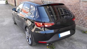

Ok, danke. Die Wizard sollen es werden. Hast Du ein Foto?
  • [5F] DISKUSSION: Felgen/Reifen Kombination Beitrag #2.369

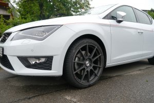

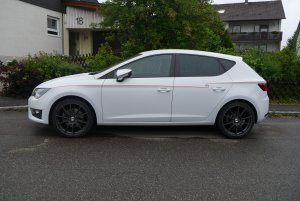

Wie gesagt das ganze mit 225/35 von Hankook. Ich finde sie sehen in real noch besser aus als auf Bildern. Auch die Verarbeitung ist meiner Meinung nach gut (bin da jetzt aber nicht so der Experte). Für den Preis auf jeden Fall sehr schöne Felgen. Der nette Herr aus der Werkstatt der die Reifen aufgezogen hat war auch schwer begeistert und war über den niedrigen Preis überrascht. Und ich kenn ihn. Ein absolut Auto Verrückter. Habe nun inkl. Reifen aufziehen und auswuchten für den kompletten Satz nicht mal ganz 1200€ bezahlt. In ähnliche Bereiche kommt man wenn nur mit der Motec Nitro wenn das Gewicht auch eine Rolle spielt.

Super, danke! Die Farbe ist perfekt. Sieht gut aus!

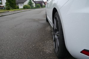

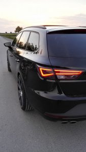

Moin, tawolgany666 darksun
Hab´s bisher leider noch nicht geschafft Fotos einzustellen ... Hier dann mal 2 Fotos vom 5D und ST
Beide 8,5x19ET45 mit 235/35 Goodyear Eagle F1 und Eibach Pro-Kit
Beim 5D hab ich hinten 5mm Platten versucht, beim Verschränken war's noch ok, bei 5 Personen und einmal voll durchfedern schleift es hinten - also Platten wieder raus (Bild ohne Platten).
Beim ST ist es mit 5mm Platten hinten extrem knapp, bei voller Besetzung (Bild mit Platten)
Also ET35 geht bei unseren beiden gar nicht.

Liegt aber auch daran, dass der Eagle F1 ziemlich breit für seine Größe ist.
Mit 225 F1 oder 235er Toyo wären die Platten sicher gegangen.

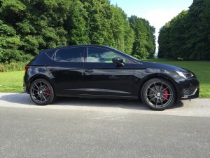

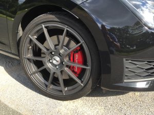

So, das ging jetzt doch etwas schneller..... gestern bestellt, heute auf dem Auto. Ich habe jetzt die AUTEC WIZARD in 8x19 ET 48 mit den Serienreifen in 235/35 R19 auf dem Cupra und bin begeistert. Alles läuft rund, nichts vibriert. Aber: ich habe wieder ein Grinsen im Gesicht, weil ich mit den 4kg weniger pro Rad die Performance habe, die ich mir gewünscht habe.
Ich will hier keinesfalls wieder so einen Zauber verursachen wie im bereits geschlossenen Thread, aber ich habe nun wieder ein deutlich elastischeres Auto und eine schönere Charakteristik als mit den Serienrädern. Ich hatte eben Fahrsituationen, in denen das DSG mit den Originalrädern beim Beschleunigen in den 5. Gang geschaltet hat, während er jetzt im 6. Gang bleibt und schön durchbeschleunigt. Das könnt Ihr glauben oder nicht. Ich bin total happy mit der Konfiguration und gut. Diskutieren will ich das Thema jedenfalls nicht mehr. Über den Performance-Zuwachs für schlappe 800€ freue ich mich jedenfalls riesig...

Gratuliere, das wäre meine Alternativwahl neben den OZ mit Hankook Evos gewesen. Ich kann nur sagen, dass man den Performanceunterschied zu den Serienbremsklötzen definitiv merkt. Für den Winter sinds nun Dank eines Mitglieds des Forums bei mir 8x18er Enkei Yamato (noch in Gunmetal) geworden.
