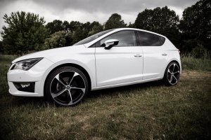

Klar, fahren ganz viele Leute. Vor allem wenn du keine Anhängerkupplung hast kein Problem.
Und zum Bild: Aber du brauchst auch noch ein bisschen Restfederweg, deshalb sollten die Räder schon am Kotflügel vorbei passen.
Hab heute auf dem VW-Treffen zwar auch wieder jede Menge schwachsinn gesehen, aber man muss ja auch noch vernünftig fahren können.

hab eigl. nicht vor mit Anhänger zu fahren, im Fahrzeugschein steht drin, dass da nochmal 50kg hinzu kommen, zur Achslast.
deswegen, ganz so tief will ich dann auch nicht, aber so ungefähr.
genau, das muss nen Alltagsauto bleiben.
jetzt ist nur noch die Frage, welche Felgen Farbe würde passen.
ich will die ja eigl. in Schwarzmatt haben mit nem Roten Ring Außenrum.
würde das passen? oder doch lieber eine andere Farbe?

Welche Farbe hat das Auto?
Dunkle Felgen passen meiner Meinung nach nur auf helle Autos.

es ist ein Weißer Seat Leon ST FR.
  • [5F] DISKUSSION: Felgen/Reifen Kombination Beitrag #2.347
Das sieht mit Mattschwarz bestimmt gut aus. Fahre bei meiner Rennsemmel ja die gleiche Optik.
