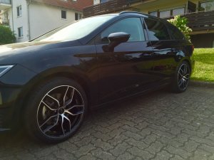

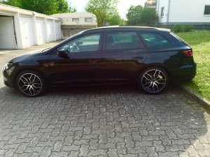

So hier mal meine vorläufige Wahl. Anzio Spark 8x18 ET45 mit der Serienbereifung des FR mit ABE.
Kann aber sein das ich mich noch umentscheide......
  • [5F] DISKUSSION: Felgen/Reifen Kombination Beitrag #2.309
Kofferraum voll oder warum hängt der hinten so? Felgen sind nicht mein Geschmack.
  • [5F] DISKUSSION: Felgen/Reifen Kombination Beitrag #2.310
Kofferraum ist leer. Nur ab dem Randstein geht es ein paar Grad nach oben. Daher sieht es so aus.
