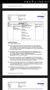

Ach und muss ich mit diesem Gutachten trotzdem zur Einzelprüfung / Abnahme oder läuft die Eintragung ganz normal?
  • [5F] DISKUSSION: Felgen/Reifen Kombination Beitrag #2.336
zu Punkt 1. Nein es sind nicht alle die gleichen Felgen. Zumindest werden sie bei verschiedenen Herstellern gebaut. Da man aber ja das Rad nicht neu erfinden kann wird es immer Felgen geben die aussehen wie die eines anderen Herstellers. Der eine macht sie etwas mehr konkav der andere poliert die oberfläche der ander macht sonderlackierungen usw.
zu Punkt 2. ja eintragen musst du sie noch da ja nur ein Gutachten dabei ist und keine ABE. Kostet um die 50€ bei TÜV.
Aber noch mals kurz zu Punkt 1. z.B. in meinem Fall gibt es die Felge von Anzio "Spark" und von Platin P72. Dort kommen sie vom gleichen Hersteller nur anders gelabelt. Aber beide Gutachten zeigen auf den selben Hersteller.
