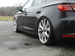

Ich hab vom Leon so tief leider kein Bild gefunden, aber so ähnlich stand manu seiner:
Natürlich ist das die Ausnahme, aber wenn man nicht nur auf Federwegsbegrenzern rumrutschen will, braucht man genau den Platz damit das Rad noch irgendwo hin kann und das geht eben nicht, wenn das Rad bündig mit der Kotflügelkante steht.

So sieht das dann aus ;)

Ja richtig, kennst du ihn? Nicht dass es lecker gibt wegen dem Bild.
  • [5F] DISKUSSION: Felgen/Reifen Kombination Beitrag #2.297
Ich denke das passt schon ;)

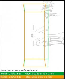

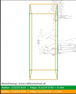

gibt auch Leute die "tief" mit 9,5J et45 fahren, was bei 8J eine et von 26 entspricht.
Das entspricht leider auch nicht der Tatsache, denn der Reifen steht -egal wie breit die Felge ist- an der gleichen Stelle. Die ET ist also ausschlaggebend nicht die Felgenbreite.
Habe hier mal zwei Bilder die das verdeutlichen:

Und auch in dem letzten Punkt hast du rech, dass die Lauffläche nur dann weiter nach außen wandert wenn die ET sich ändert, nicht die Felgenbreite.
