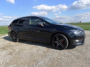

Meine neuen Alutec Burnside 8x18 et 45. Mit 225x40er Reifen auch eintragungsfrei mit ABE und Gutachten :D
Gruß HabeDere
