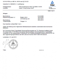

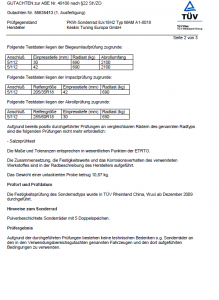

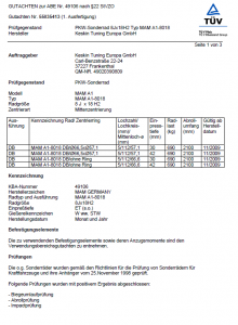

Kann in seltenen Fällen auch sein, dass nix benötigt wird. Guck mal ins Gutachten, ob da bei Zentrierung was angegeben ist und was da für Schrauben drin stehen. Viele Felgen aus dem Zubehör brauchen andere als die originalen. Normalerweise sollte das Befestigungsmaterial aber auch dabei sein.
  • [5F] DISKUSSION: Felgen/Reifen Kombination Beitrag #2.275
Das meinste ja?
  • [5F] DISKUSSION: Felgen/Reifen Kombination Beitrag #2.276
Ja da steht drin, dass du Zentrierringe mit der Kennzeichnung DB66,5/57,1 brauchst, zu den Bolzen steht da nix. Dafür muss man in das Gutachten gucken wo direkt der 5F aufgeführt ist.
Das hier ist die richtige ABE:
Da steht du brauchst Zentrierringe und Kegelbund-Schrauben(original Kugelbund). Das Befestigungsset sollte wie gesagt eigentlich dabei sein.
