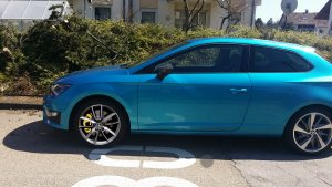

Hey hätte gern mal eure Meinung dazu.
Sind die Octavia RS-Felgen und ja die Bremssättel werden eher Gold statt Gelb.
Werde Ihn auch noch tiefer machen aber nur mit HR oder Eibach Federn. Habt Ihr das vielleicht ein vorher nachher Bild? brabus014
  • [5F] DISKUSSION: Felgen/Reifen Kombination Beitrag #2.197
The Duke: sehr wage Aussage die du da triffst. Selbst wenn du jemand hast der dir diese einträgt (ohne Karosserieanpassung), würde ich damit nicht bei hoher Geschwindigkeit einlenken wollen und dann zufällig eine Bodenwelle abbekommen! Dann kannst du sagen... "ByeBye Reifen und Kotflügel" Oder du arbeitest mit Federwegsbegrenzern, was der TÜV nicht gern sieht...
