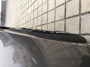

Habe die Alutec 8x18 ET45 mit den original Conti Gummis drauf, schaut gar nicht mal so schlecht aus :] Siehe
Bilder siehe meine Signatur 8)
  • [5F] DISKUSSION: Felgen/Reifen Kombination Beitrag #2.123
Sicher dass das nicht et35 ist? Die stehen so weit raus.
  • [5F] DISKUSSION: Felgen/Reifen Kombination Beitrag #2.124
AG28: Hier das Bild
  • [5F] DISKUSSION: Felgen/Reifen Kombination Beitrag #2.125
Passt doch super, das ist jetzt von vorne?
  • [5F] DISKUSSION: Felgen/Reifen Kombination Beitrag #2.126
Verstehe gar nicht, wie man Räder montieren kann/will bei denen die Felge weiter raussteht als der Reifen. M.E. muss die breiteste Stelle des Rades aussen immer die Scheuerleiste
des Reifen sein. Aber ihr habt dafür bestimmt eine entsprechende Erklärung.
  • [5F] DISKUSSION: Felgen/Reifen Kombination Beitrag #2.127
Ja das ist vorne, aber hinten siehts ja genau so aus ;). lantos: der Optik wegen! Nen anderen Grund gibt's nicht. Aber wer das nicht will nimmt einfach Reifen die breiter gebaut werden oder gleich einen 235!
