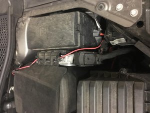

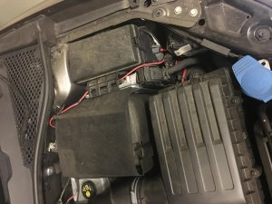

Boffboff
schaue mal bitte hier.
PN war mit Link etc. das mir zu blöd ;-)
[5D] Boffboff's roter 290er Beitrag #46
Boffboff
992
598
Danke maddin kannst du noch mal eins mehr in Richtung Mitte machen? also mehr in Richtung Ansaugrohr

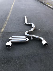

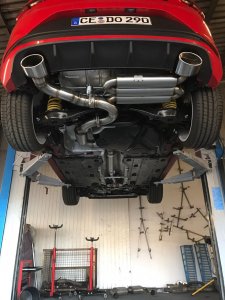

[5D] Boffboff's roter 290er Beitrag #48
Boffboff
992
598
Update:
die 3.5" Abgasanlage ist nun verbaut und der TÜV hat grünes Licht gegeben
Die Klappe wird per Profilauswahl gesteuert. Im Tüv Bereich ist die Klappe geschlossen.
Die Endrohre sind in 160x90, so wie bei den FOX Anlagen.
Morgen bekommt der Wagen noch einen Ölwechsel(Ravenol 5w40) und am Sonntag kann ich ihn abholen. Bin sehr gespannt.
Jap, die Schubabschaltung kommt nun richtig gut zur Geltung
