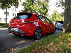

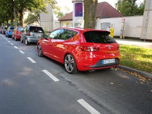

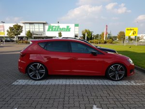

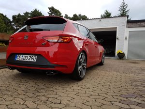

So, das Fahrwerk ist nun drin. RMK 330/325 bei Abholung. Sollte sich auf 325/325 setzen. Wenn nicht wird an der VA noch mal nachgeholfen. Die Flaps werde ich wohl demontieren. Wenn ich komplett einschlage und über einen abgesenkten Bordstein fahre, schleift es manchmal ganz leicht.
