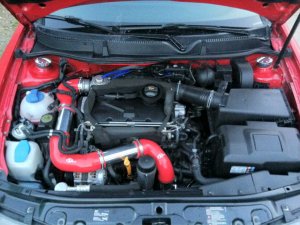

Im Laufe dieser Woche sollte mein Schlauchsatz aus England eintreffen.
Hier mal ein kleiner Vorgeschmack :)
  • 4ng3ldust's roter Löwe *Update* Beitrag #90
Interessant :)
Bin schon gespannt ob das alles passt.
  • 4ng3ldust's roter Löwe *Update* Beitrag #91
Ist auch schon alles verbaut. Hatte bisher nur keine Zeit Bilder hoch zuladen :(
Direkt am Turboausgang und auf der gleichen Seite am LLK Eingang musste ich Schläuche kürzen, war aber halb so wild. Lag aber eher an der etwas zu langen Pancake Pipe.

So gestern noch Auto poliert, sieht nun wieder mehr nach rot aus. Muss aber noch paar Lackschäden ausbessern und nochmal drüber gehen.
  • 4ng3ldust's roter Löwe *Update* Beitrag #94
Was hast jetzt gelöhnt für die ganze Verrohrung?
  • 4ng3ldust's roter Löwe *Update* Beitrag #95
Waren alles in allem mit neuen Dichtungen, Klammern und Versand knapp 700€.
Wobei der Kit mit der Pancake Pipe ein Angebot war und beim anderen Kit konnte ich noch handeln. SFS Deutschland war mit Abstand am Teuersten, hatten die längsten Lieferzeiten und Rabatt geben sie auch nicht. Deswegen habe ich bei ramair filters in UK eingekauft. Schläuche waren in 2 Wochen fertig :)

Die Anschlüße von SFS sind top, die haben mitgedacht und haben sie 0,8mm größer gefertigt und die Haltenasen sind viel stabiler.

  • 4ng3ldust's roter Löwe *Update* Beitrag #99
Nein Dichtungen sind keine dabei. Habe aber neue Dichtungen und neue Klammern verbaut.
Ja richtig, am Turboausgang, AGR und 2x LLK.
Muss ich mal drunter schauen, aber denke schon :) Auf jeden Fall gingen die Anschlüße am LLK sehr streng rein. Am AGR und Turboausgang leider nicht so. Schon zu viel Alu abgerieben :(
Ich habe alle Schläuche in den Anschlüßen so gelegt, das sie plan zum Anschluß liegen und spannungsfrei arbeiten können. Deswegen musste ich auch Schläuche kürzen und sehr oft verdrehen, bis sie gepasst haben.
Musste aber oben teilweise mit Moosgummi arbeiten, da das ganze Konstrukt nicht 100% selbsttragend ist.
Hoffe ich schaffe heute Abend mal Bilder hochzuladen. Michi hat sie schon alle auf dem Handy :)
