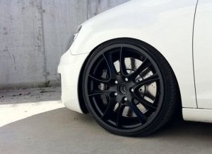

Weiss jemand was das für Felgen sind?
  • [1P] DISKUSSION - Felgen/Reifen-Kombination Beitrag #2.074
Moin Moin, bin momentan an Original 19 Zoll Alufelgem vom Cupra dran .... Muss ich irgendetwas beachten bei meinem Leon 1.4 mit 40er H&R-Federn?
  • [1P] DISKUSSION - Felgen/Reifen-Kombination Beitrag #2.075
Das passt, musst dann nur eintragen lassen, was vielleicht nicht ganz so
einfach ist. Mit einem Gutachten wo die Maße 8x19 et 53 mit 235er als Vergleichs Gutachten und deinem 1.4 drin stehen sollte es gehen
  • [1P] DISKUSSION - Felgen/Reifen-Kombination Beitrag #2.076
@Calsonic
Sieht mir nach einer Porsche Felge aus...aber mit dem genauen Typ bin ich überfragt.
