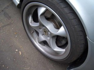

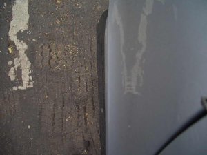

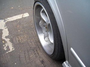

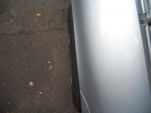

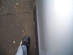

Ich hab folgendes Problem. Da ich ja jetzt mein Bilstein B16 drin hab muss ich auch meine 18" Felgen wieder neu eintragen lasse.
Ich hab vorne Schmidt Space 8,5x18 et 30 mit 225/40 Reifen. Da die Felge fast am Verstellring anliegt, hab ich noch 5mm Spurplatten auf jede Seite gepackt.
Jetzt meine Frage:
Steht der Reifen zu weit raus? Wegen nicht abgedeckte Lauffläche.
Hinten hab ich dagegen keine Probleme mit meinen 10x18" und 255/35 da sich da ja nichts verändert hat.
Gruß Manuel

Laut den Bildern würde ich sagen das es vorne zu weit raus steht. Kann aber auch täuschen...
Fahre vorne selber 9J ET30 mit 225ger Reifen. Und da ist die Lauffläche noch abgedeckt. Kommt aber auch auf den Reifen an.
Hinten passt es auf jeden Fall.
Mfg
