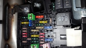

Also mein Sicherungskasten im Innenraum sieht trotzdem leicht anders aus. Bspw. Fehlt die 1a Sicherung neben der 20a welche man umstecken soll.20170509_165546.jpg
  • 12-Buchse & Dauerstrom Beitrag #24
Ist trotzdem die 20 a Sicherung und Dauerstrom funktioniert
  • 12-Buchse & Dauerstrom Beitrag #25
Sooo viel sieht der Sicherungskasten nicht aus.
Das Bild ist zwar im Vergleich zum anderen gedreht, das Layout kommt aber hin.
Die Klemmen sind unterschiedlich belegt, was aber an der Ausstattung liegen könne, an andere Verbraucher....
