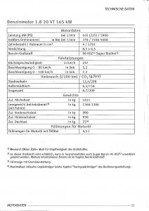

1. Die Original BAM Kolben haben eine Verdichtung von 8,9:1 und keine 8,5:1. Einfach mal beim Hersteller im Katalog nachschauen...
ich werde mich nicht mit dir als 10ten rumstreiten. ich habe es selbst rausgemessen und zumindest meiner hatte OEM eine verdichtung von annähernd 8,5:1.
dazu nochmal nen kleinen auszug aus dem bordbuch:
auch wenn das bordbuch zugegeben oft genug fehlerhaft ist, weswegen ich auch erst den allgemeinen angaben von ESI und Co. geglaubt habe, die interessanterweise aber auch alles mögliche für den BAM von 8,5-9,5 ausspucken, je nachdem wo man schaut.
2. Für was braucht man eine Verdichtung von 7,5:1 beim 1.8T? Das fährt 16Vampir mit seinen 1000PS
das must du wohl selbst heraus finden, ich weis nur das meiner mit der verdichtung ziemlich gut läuft, und das seit über 60tkm! aber schön das du wenn kennst der ein wahnsinns auto fährt...
und nochmal zum verständniss: wir reden hier (soweit ich das bis jetzt verstanden habe) nicht über 1/4 meile boliden sondern über autos die einen auch jeden tag zur arbeit bringen sollen. ich bin mir ziemlich sicher das die (ohne frage auf ihre art extremst guten) umbauten von Boba/TIJ/AME alle nicht für laufleitungen im mehrere 10.000er km bereich oder ausgedehnte autobahnfahrten mit volllast gemacht sind und soviel auch sicher nicht (ohne den rumpf an zu fassen) mit den umbauten gelaufen sind. und wenn doch, dann durch die bank weg mit deutlich weinger agressiven straßen-settings und entsprechend weniger leistung. auserdem vergleichst du äpfel mit birnen. ich glaube das ein fahrzeug an dem jede schraube verstärkt und jedes bischen luftführende teil angepasst poliert und verändert ist hier völlig am thema vorbei geht. sollte ich das falsch auffassen bitte ich den autor der ursprünglichen frage diesen umstand klar zu stellen... ;)
nichts desto trotz gebe ich dir recht das er mit 8:1 oder 8,5:1 auch laufen würde und damit gerade im untern bereich spritziger wäre und der lader noch nen ticken eher käme. habe ja nicht behauptet das er die verdichtung auf 7,5:1 bringen muss.
meiner läuft trotz allem im untertourigen bereich damit brauchbar. ist keine rakete wenn ich bei 3500rpm schon schalte, soll es aber auch nicht sein. und für nen 1.6er reichts trotzdem noch. und obenraus war für mich die geringere verdichtung einfach ein haltbarkeits argument um mehr spitzenleistung zu haben ohne zu hohe EGTs und drehzahl gehen zu müssen. ich habe den motor ganz bewusst mit vielen reserven aufgebaut, denn ich wollte ein auto das dem OEM zustand in punkto zuverlässigkeit in nichts nach steht, auch wenn mir das trotz dessen nicht gelungen ist da es einige andere komponenten neben dem rumpfmotor und lader gibt die in der dauerhaltbarkeit viel größere probleme machen. (womit wir bei punkt 4 wären...)

so, ich habe aus eigenem interesse nochmal bezüglich der verdichtungs-gschichte recherchiert und habe einen beitrag der entwicklungsabteilung die die ausbaustuffe vom 1.8t zum BAM betreut haben gefunden. an der stelle muss ich mich korrigieren, das OEM verdichtungsverhätniss vom BAM liegt konstruktiv tatsächlich bei 8,9:1.
nichts desto trotz habe ich jedoch bei meinem eine verdichtung von 8,5:1 +/- 0,2 über alle vier zylinder gemessen. auslitern ist sicher deutlich prätiser, aber sonst passt unser messgerät eigentlich auch immer recht gut. vielleicht war ja schon etwas schwund dabei. alle anderen og. aussagen werden aber auch in dem dokument bestätigt, zB auch hinsichtlich kolben abdrehen wenn man die änderungen im kolbenquerschnitt vom 180PS zum BAM wie er dort beschrieben wird vergleicht.
