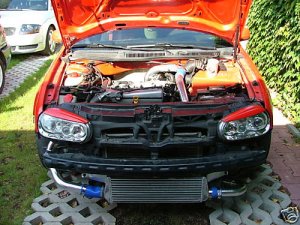

Also wenn du noch bis zum Sommer warten kannst, dann hätte ich da vieleicht was für dich. Ich steh seit einiger zeit mit einem Tuner in Kontakt, der Fahrzeugspezifische LLK Kits herstellt. Nen SMIC hat er im angebot und zum Sommer hin, wird er dann auch nen FMIC Kit fürn Leon 1.8T (180PS) haben, mit individuellen Rohrdurchmesser und Ladeluftkühlergrößen. Und das für ne ganze ecke weniger als das was Forge verlangt.
1.8T Motorumbauten - Fragen, Erfahrungen und mehr... Beitrag #2.931
1.8T Motorumbauten - Fragen, Erfahrungen und mehr... Beitrag #2.932

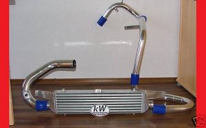

Reservoir Dog
3.084
KW-Engineering
Es gibt schon Kits fürn Golf 1.8T und Audi TT, kosten knapp 500€.
Die LLK's von den Kits haben Fahrzeugspezifische Besfestigungspunkte, also nix mit Basteln sondern Plug&Play.

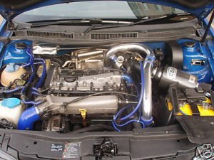

@ Ben1986 glaube ich habs hier scho gepostet aber ick sags mal so habe den Forge FMIC ( Kleiner 1,8T ) drin und du musst defenetiv an der schürze was abschneiden und rausnehmen jedenfalls bei meiner sonnst klemmt das nacher alles und zwar
befestigungs punkt höhe abschlepp musste rann und
die warben ( versteifung ) in höhe des Oberen schlauches der zur DK geht musste auch bearbeiten alles andere passt plug play
anbei noch nen kleines bild

Pevil : Danke ich glaub das wird mir helfen Aber ich mein kleine anpassungsarbeiten sind ja nicht die welt.. ich hab nur keine lust ganze querträger etc. rausflexen und reinbappen so wies einige haben..
*edit* sieht man den net besonders in der front? sieht man aufm bild recht schlecht
