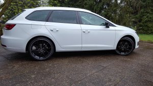

  • [5F] DISKUSSION: Felgen/Reifen Kombination Beitrag #3.554
Das Foto ist zwar nicht toll, aber ein anderes habe ich bisher nicht...20160415_111845.jpg
...Schrauben werden noch schwarz;)
Cristian

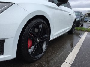

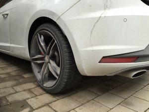

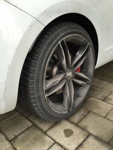

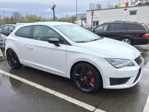

Da meine Winterschlappen am Samstag runtergekommen sind und nun wieder Zeit ist für die serienmäßigen 19" Cupra-Räder, hier mal noch ein paar Fotos von den Winterfelgen. Vielleicht interessiert es ja jemanden.
Sind die MAM A1 (18") ganz in Schwarz. Sehen in echt noch cooler aus als auf den Handybildern. Gefallen mir sogar noch besser als die Sommerräder, obwohl sie einen Tick kleiner sind.
Hier die Bilder im Regen und nach einer Autobahnfahrt mit Schnee und Salzlauge.
Foto 16.04.16, 13 50 20.jpgFoto 16.04.16, 13 50 39.jpgFoto 24.01.16, 13 57 57.jpgFoto 24.01.16, 13 58 21.jpg
