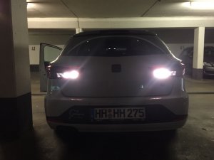

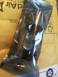

Also der Rückfahrscheinwerfer ist verbaut, Fehlermeldung kam keine und richtig schön hell isser auch :)
Allerdings sieht man die 4 axialen LED's meiner 60W Version von aussen schon rel. gut, wenn man sich runter bückt, also zurück rüsten scheint fast Pflicht.
Bei den Blinkern seh ich da weniger Probleme, werde berichten, sobald ich meine bekommen und verbaut habe :)

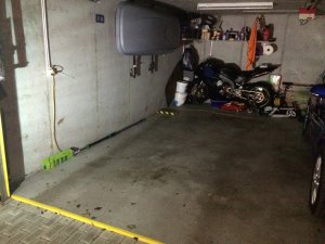

Vorher:
Man beachte dir Garagenwand im Vergleich :)
