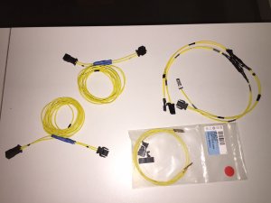

Habe mich jetzt an mein neues Projekt gemacht, ich möchte auch hinten eine Fußraumbeleuchtung haben. Heute habe ich schon einmal den Kabelbaum vorgefertigt.
Da kein original Kabel zerstört werden soll, werde ich an der vorderen FR-Leuchte, mittels Y-Stecker, den Saft abzapfen. Unterm Sitz gibt es dann später noch einen Zwischenstecker, falls der Sitz mal raus müsste. Somit ist alles zu 100% rückrüstbar. Die Kabel werden bei der Endmontage noch mit Vliesklebeband gegen klappern umwickelt. Den Einbau werde ich wohl nächste Woche (Urlaub) machen...weitere Bilder folgen dann. Vorrab schon einmal Danke an SUWP3012 und der Anleitung vom team-dezent für die Hilfe.

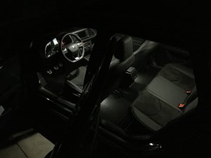

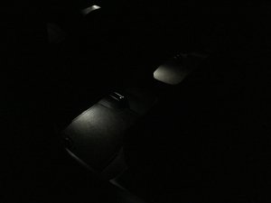

Habe gestern die Beleuchtung eingebaut. Es ist schon irgendwie eine Sch*** Arbeit, die Verkleidung ist ziemlich widerspenstig was die Montage und Demontage betrifft.
Des weiteren habe ich mir die kompletten Hände zerschnitten, da es unzählige scharfe Kanten gibt. Beim durchführen des Kabels unterm Teppich benötigt man echt Geduld...naja egal es ist geschafft. :D

So gut hat das durchführen des Kabels bei mir leider nicht gefunzt...habe dann einen Kabelbinder als Zughilfe genutzt und dann ging es schon irgendwie.
