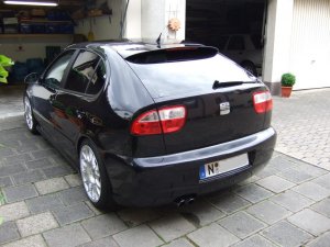

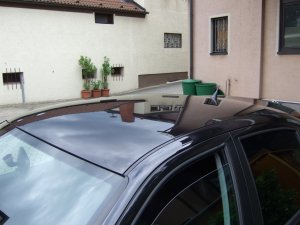

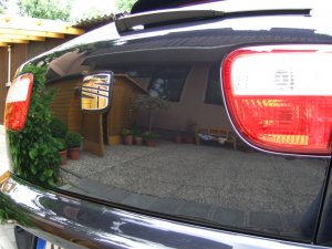

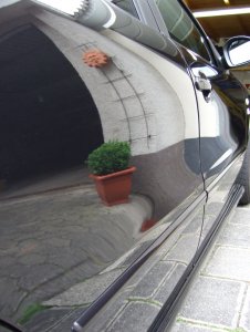

Hallo ihr Pflegefetischisten,
nicht das ihr denkt das ich mich komplett doof anstelle - hier mal aktuelle Lackbilder von meinem Leon heute, bisher mit Zaino Z-AIO behandelt und heute mit Zaino Shampoo gewaschen :D 8)
Wahrscheinlich bin ich einfach Perfektionist zu groß und mit nix zufrieden :D ;)
Sorry - hab bei den Bildern jetzt erst bemerkt das die Linse meiner Digi-Cam Flecken hat :(
Wünsche ein schönes verlängertes Wochenende!
Viele Grüße,
Bernd

Respekt! :astonish:
Hat deine Freundin gut gemacht! :D :p
  • Zaino Versiegelung.. Beitrag #98
Nene - die Freundin darf nicht ran ans Auto :D
  • Zaino Versiegelung.. Beitrag #99
Schaut sehr gut aus Bernd ;)
Mitfahrn darf deine Freundin schon? :D
