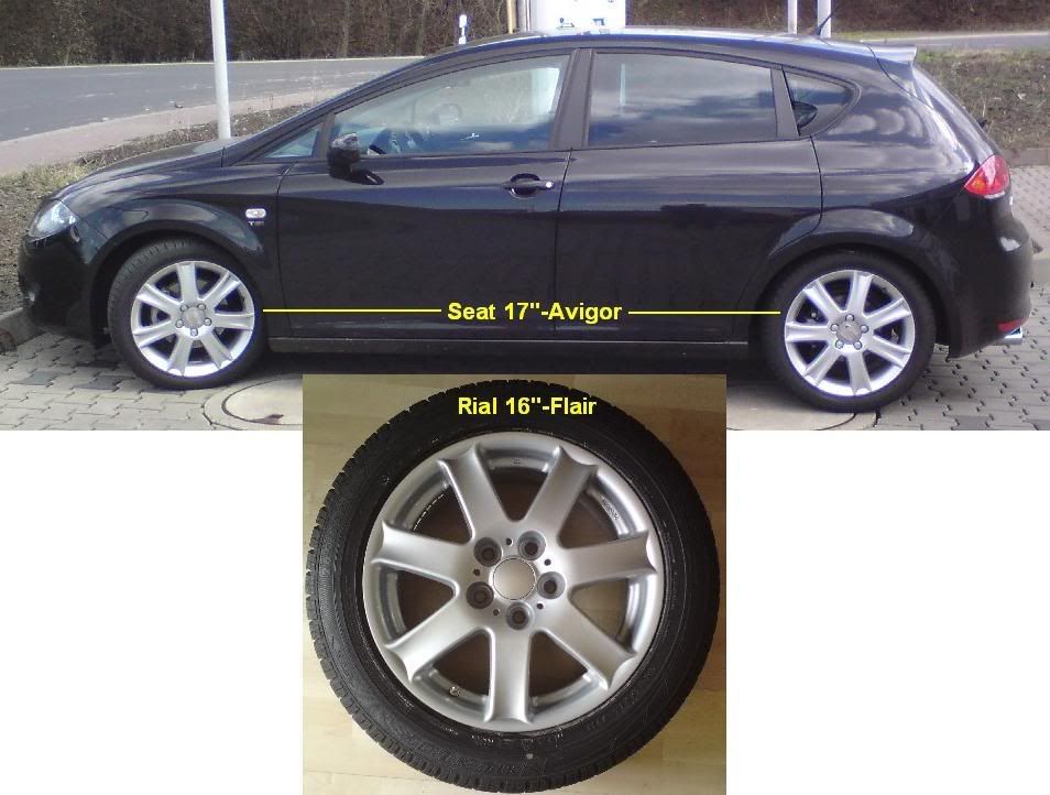

Ich hatte vor meinen jetzigen Winter-17"-Pallas solche Komplett-Alus von Rial drauf, und zwar die 16"-Rial-Flair. Diese wurden mit passenden Zentrierringen und ABE für den Löwen geliefert. Sahen von der Optik her praktisch genauso aus wie die 17"-Avigor, nur dass es halt eben 16-Zöller waren, wie man auf folgendem Bild sehen kann (habe sie verkauft, es gibt sie aber immer noch im Reifenfachhandel):
