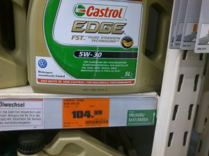

Weil ich das Gestern in dem Baumarkt mit den drei großen Buchstaben zufällig gesehen habe, hier mal ein Bild, was dort für das Castrol Edge 5W30 FST in Euro genommen wird!!!
Verglichen mit meinem Link oben ist das absoluter Wahnsinn!!
