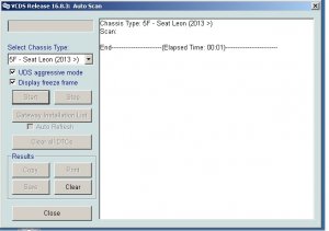

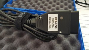

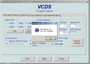

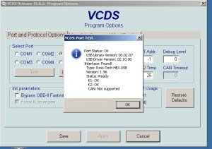

So ich hab es gerade nochmal mit der v.16.8.3 probiert. Leider mit dem gleichen negativen Ergebnis. Er findet die STG nicht.
Ich hab mal ein paar Bilder gemacht. Vielleicht fällt jemanden was auf und kann mir helfen.
Ich danke Euch.

Wenn die Software von der rostech Seite es erkennt ist es Original

Das funzt auch nicht beim Leon. Du brauchst ein Hex-Can oder Micro-Can Kabel.
  • VCDS Beitrag #3.844
Ja, wie OctanXXL schon geschrieben hat, das ist mit dem Leon nicht kompatibel. Höchstens mit den 1m
Steht auf dem Interface Test unten auch:
CAN Not Supported
Hoffe du hast nicht zu viel dafür bezahlt....

Updatebar sind die clones nur mit deren eigenen Software, Server in CN, RU und BG .
Nun handelt es sich auf gezeigten Fotos um ein originales PCI, jedoch reines K-Line Kabel ohne UDS, also CAN Support. Gut für alte Audis, Golf 4, usw.
