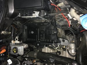

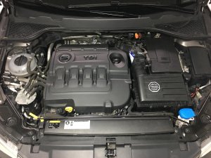

Vielleicht sieht es einer ;-)
  • VAG Modell übergreifende Teile die Nachrüstbar für Leon Beitrag #207
Batterie Kasten.
TN ?
  • VAG Modell übergreifende Teile die Nachrüstbar für Leon Beitrag #208
Luftfilter oder Waschwasserdeckel? :D
  • VAG Modell übergreifende Teile die Nachrüstbar für Leon Beitrag #209
Ist aus einen Passat B8 3G und ist garnicht so einfach den einzubauen viel schneiden und anpassen.
Bei Intresse und mehr Bilder schreib mir ne PM
Wischwasserdeckel ist aber auch Neu 😂

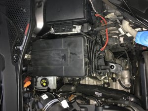

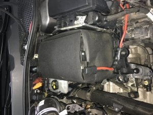

Man muss die Grundplatte bearbeiten damit die reinpasst.
  • VAG Modell übergreifende Teile die Nachrüstbar für Leon Beitrag #212
Ich glaube vom Golf 6 sah der Batteriekasten auch so aus?
  • VAG Modell übergreifende Teile die Nachrüstbar für Leon Beitrag #213
Golf 5/ Touran auch
Beim 2.0 DSG wirds aber knapp weil das DSG noch so ne Kleinen Box am Sicherungs halter hat und wir nicht wissen ob die box aufrecht sitzen muss oder nicht. Deswegen haben wir es da gelassen.
Beim 2.0 Diesel Schalter und 1.6 Diesel Schalter Passt es.
Danke sehr für die Bilder
Hast du zufällig noch die Art.Nr. der benötigten Teile?
Und genauere Angaben an welcher Stelle welche Teile bearbeitet werden müssen .
  • VAG Modell übergreifende Teile die Nachrüstbar für Leon Beitrag #215
Würde schauen das du bei ebay nen kompletten kasten dir besorgst kostet 50€ ca alles komplett. Weil einzelne teile kostet alles mehr. Bei einbau kann ich helfen falls intresse besteht. Notfalls könnt ihr mich auch bei Whatsapp anschreiben.

  • VAG Modell übergreifende Teile die Nachrüstbar für Leon Beitrag #217
Nein musst du ändern leider.
Habe auch nur noch 1 halter für den kasten.

Habe am Wochenende den Golf 7 Muldenteppich im FL ST verbaut, entweder sitzt bei uns die Sitzbank weiter vorne oder wir haben einen längeren Radstand?! Egal, passte bis auf 5cm.
Was im FL nicht passte war der Batteriekasten, da ist jetzt scheinbar eine neue Bodenplatte verbaut, völlig andere Fixpunkte und viel zu hoch.
  • VAG Modell übergreifende Teile die Nachrüstbar für Leon Beitrag #219
Die Bodenplatte vom Batterie kasten muss angepasst werden. Die orginale bleibt komplett heile.
