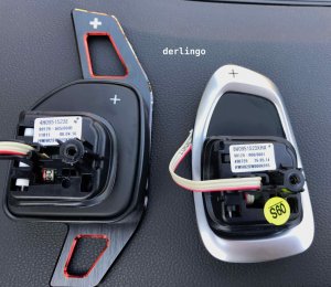

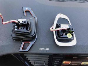

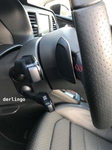

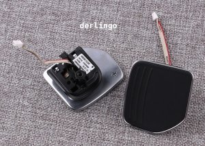

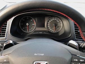

Für alle diejenigen, die DSG-Schaltwippen (4H0 951 523 E /// soul) am Lenkrad haben.
Ich hatte in einem ersten Anlauf für meine Schaltwippen entsprechende Verlängerungen 2016 in der Bucht bestellt. Da diese angefast sind, wird Sonnenlicht teilweise zum Fahrer und zum Tacho reflektiert. Nervig.
Die Kanten mit einem Edding anmalen bringt immer nur so lange Abhilfe, bis die Farbe durch Abrieb wieder runter ist. Auch nervig.
Warum nicht auf Teile aus dem MQB bei Audi zurückgreifen, z. B. vom Audi S3?
8V0951 523 XHA in soul / chrom (siehe Fotos von meinem Lenkrad)
… oder alternativ die 4H0 951 523 F in soul chrom (sehen aus wie die originalen Schaltwippen, haben aber zum Fahrer hin Chrom)
… beide passen 100%!!!

Wirklich cool, die S3 Schaltwippen sind ja einiges grösser/länger als die vom Leon [emoji39]
Der Preis ist zwar stolz , aber man hat eine Lösung mit originalen Teilen, die auch wirklich hält, was sie verspricht ! [emoji41]
Gibts nicht vielleicht vom R8 oder so noch grössere Paddel, die passen !?! [emoji1]

Die Audi S3 Schaltwippen habe ich in der Bucht für ca. 180 € gefunden, beim Händler kosten sie ungefähr 290 €.
Vorteil der Originalteile, man bekommt jahrelang Ersatz.
Die Schaltwippen sind analog den Leon Schaltwippen bei "+" und "-" rot beleuchtet und über die Fahrzeuginnenraumbeleuchtung (Setup) dimmbar.
