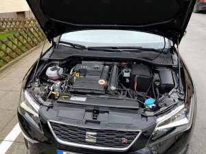

  • VAG Modell übergreifende Teile die Nachrüstbar für Leon Beitrag #154
Sieht super aus! Hat alles auf Anhieb gepasst oder musste angepasst werden?
  • VAG Modell übergreifende Teile die Nachrüstbar für Leon Beitrag #155
sorry ganz kurz mal OT: rechts der schlauch für die Swa. baumelt der original so rum??? OO
  • VAG Modell übergreifende Teile die Nachrüstbar für Leon Beitrag #156
und mich interessiert brennend woher du das Seat Logo hast für die Abdeckung.
  • VAG Modell übergreifende Teile die Nachrüstbar für Leon Beitrag #157
Mich würden nochmal die Wischwasserdüsen vom A6 interessieren. Sind die jetzt viel besser als die normalen Fächerdüsen?
Gibt es die auch unbeheizt oder kann man auch einfach die beheizten einbauen ohne eben den Heizstecker?
  • VAG Modell übergreifende Teile die Nachrüstbar für Leon Beitrag #159
Seat Emblem bei Ebay
http://www.ebay.de/itm/331908503910
Angepasst wurde nur die Halterung, welcher lediglich reingeschraubt werden muss.
