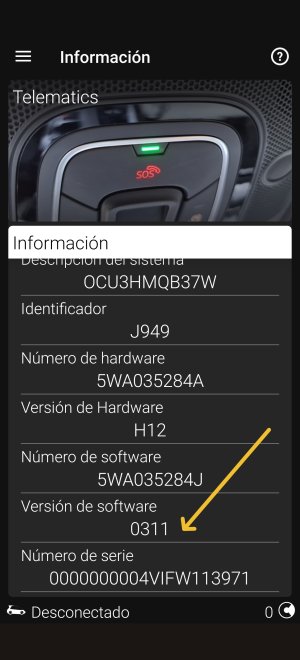

norteDas neue OTA-Update be inhaltet unter anderem ein Update des Kommunikationsmoduls; SOS wird von Version 0144 aktualisiert. Version 0311

Ich habe in meinem Fahrzeug das OTA-Update für OUN8 leider noch nicht bekommen, mich würde von daher interessieren, ob bei Denjenigen, die das bereits erhalten haben (OTA oder WErkstatt) und die auf dem SOS-Kommunikationsmodul jetzt die neue SW-Version 0311 drauf haben, die lästigen NEustarts des Infotainment-Systems bei Einsteigen/Losfahren weniger geworden sind, oder seit dem Update gar nicht mehr aufgetreten sind...
  • Unregelmäßige Infotainment Neustarts seit letztem Update Beitrag #24
SJa, ich hatte tatsächlich nur sehr wenige Neustarts. Ich sollte vielleicht noch erwähnen, dass das nicht bei mir der Fall ist, aber zwei Kollegen mit Leons hatten einen Fehler im SOS-Modul, der nach dem Update behoben war.

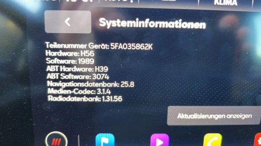

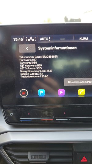

Ich war ja gestern beim Freundlichen für die Inspektion und dem Reboot Thema.
Der Fehler tauchte zum Glück bei der Probefahrt nach der Inspektion auf.
Am Telefon wurde mir mitgeteilt, dass wohl ein Steuergerät defekt sei und getauscht werden muss.
Seat würde mir auf das neue SG 30% Rabatt geben, bei einem Preis von 1700€.
Zum Glück habe ich eine Anschlussgarantie, welche bis auf die 100€ Selbstbeteiligung die Restsumme übernimmt.
Heute wurde das SG getauscht und eben habe ich das Auto abgeholt.
Hoffe das Thema Reboot ist damit vom Tisch.
In den System Optionen wird jetzt unter Hardware H67 angezeigt, vorher war es H56.

Navi- und Radio-Sender-Daten sind auf Deiner H67 aber noch bissl veraltet, genau wie der generelle Softwarestand „1969“, die „H67“ hat vermutlich schon länger irgendwo im Regal gelegen, anstatt dass gleich alles komplett zu aktualisieren, hat die Werke wieder nur mal halbe Arbeit abgeliefert…, wenn Du „Connect“ abonniert hast, kommt das alles aber mit der Zeit „OTA“…Ich hab übrigens „H61“ und relativ aktuelle Software 1989, trotzdem regelmäßig Neustarts nach dem Einsteigen, allerdings auch noch nicht das letzte „ONU8“-Update bekommen…
  • Unregelmäßige Infotainment Neustarts seit letztem Update Beitrag #27
Dafür Downgrade von 1989 auf 1969 in der SW, wirklich stümperhafte Arbeit für 1700 Euro.
