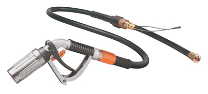

Also seit ein paar Wochen wurde an meiner Gastanke die Zapfpistole für LPG gegen eine neue ausgetauscht. Vorher war die dran, ist nu in etwa dran. Doch wenn ich jetzt tanke und ich denn Verschluss oder denn Hebel am Ende löse strömt im Vergleich zur alten Pistole (da zischts ja nur kurz) recht viel Gas aus. Je nach dem, wie schnell ich das Dingen vom Adapter abgeschraubt krieg. Bin ich nu zu blöde das Dingen zu bedienen oder was soll das? Vorallem von wo strömt raus: aus dem Tank oder aus der Zapfsäule? Das einzig Positive an der neuen Pistole ist, dass sie sich leichter anschrauben lässt.
Jan
PS: ich lös natürlich zuerst den Hebel, aber dann muß ich mich aber mit dem Abschrauben auch schon sputen. Bei der alten konnt man sich da ja nachher Zeit lassen.

Hallo Tox,
ich habe auch schon einmal mit dierser "neuen" Pistole getankt, habe aber keinen Unterschied bemerkt, außer, dass sich mein Adapter verkantet hat und ich ihn nur mit einer Zange wieder abschrauben konnte. :D
Aber das Gas was nach dem Tanken austritt, muss aus der Pistole (dem Schlauch) kommen.
An dem Tankanschluß am Auto ist doch ein Druckventil, dass öffnet, wenn Druck von Außen, also Gas hinein will, der Adapter selber drückt das Ventil ja nicht auf. Nach dem Tanken, wenn du entsicherst, liegt kein Druck mehr an und das Ventil schließt sich.

Mit der "neuen" hatte ich auch bisher 1x Kontakt. Da strömte nix - aber auch ich brauchte hinterher eine Zange, um den Adapter wieder zu lösen.

Also ich habs jetzt wirklich mal zischen lassen. Und siehe da es hört auch "irgendwann" auf. Dauert nur gefühlt 4mal solange wie bei der alten. Aber mit dem Apdater wie gesagt hab ich bei der neuen weniger Problem also vorher.
