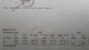

Die TÜV Prüfung ist ja schon mitterweile an die neue Technik angepasst worden. Es wird über obd gemessen und in dem Fall der Bremsdruck.
Der Prüfer sagte nach mehreren Versuchen, dass der Druck hinten zu gering ist.
Der Cupra ist aber erst drei Jahre alt und wenig gelaufen. Kann also nicht sein. Er hat manuell die Sollwerte eingetragen, meinte aber dass ab 2020 das nicht mehr geht, weil die Geräte dann automatisch miteinander kommunizieren.
Ein anderer Cupra Fahrer erzählte mir, dass er das gleiche Problem hatte.
Sein Prüfer sagte, es läge an der zu guten Vorderbremse. Denn die hintere muss bei der Prüfung 25% oder so der vorderen haben.
Ist das nun ein generelles Bauartproblem oder was noch? Gibts ebenfalls Erfahrungen beim TÜV eines 5f Cupra?

Wie waren die Werte denn?
Zum Vergleiche bei meinem TDI vorne 22,1 Bar und hinten 56 Bar, am 1.10. beim GTÜ gemessen. Ob das jetzt gut oder schlecht ist keine Ahnung, hatte der Azubi gemacht das rein Fahren und die Bremsmessung. Mir wurde aber nichts gesagt.

Weiss gerade nicht. Nur dass der Prüfer selber dann Werte eingetragen hat. Mir war so als ob in der Software von ihm dann 220 eingetragen wurde.
  • TÜV HU Action hinterer Bremse OBD Beitrag #5
So wurde es dann in Werten eingetragen. Dort in seinem Gerät konnte man auch so einen Graph sehen und er zeigte mir dass es in meinem Fall zu wenig ist. Er hat dann aber halt selber per Hand andere Werte eingetragen dass es passt.
Und das bei nicht mal 25000 km.
