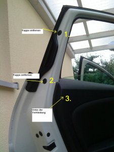

Als 1. muss die Türverkleidung weg. Kleine Beschreibung((Auf Englisch)falls es auf Englisch nicht klappen sollte kann ich es ja übersetzen)

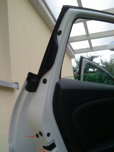

2. Schloss mit den zwei Schrauben (mit roten Pfeilen markiert) frei legen und den Seilzug der nach Oben läuft entriegeln.

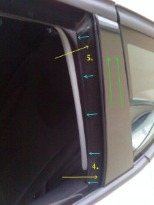

3. Fenster runter und die 5 Schrauben der C-Säule (mit gelb markiert) öffnen. Bei der 4. und der 5. Schraube muss der Fensterdichtgummi rausgemacht werden.(mit hell Blau markiert) ist aber kein Problem. Anschließend das Teil nach Oben raus nehmen(mit grün markiert). Ausbau fertig
Beim Einbau eigentlich genauso. Neues Teil von Oben rein, 5Schrauben wieder fest machen und den Gummi wieder richtig rein. Fenster wieder hoch,Seilzug rein und Schloss wieder einbauen und das mit der Türverkleidung ist ja auch klar, einfach andere reinfolge. Und Fertig sollte der Einbau sein!!!! Mit den Klipps kann ich dir nur sagen mit Gefühl und nicht wie ein Hufschmied. Und ein Helfer für das Fenster währe auch nicht schlecht oder mit Klebeband.
