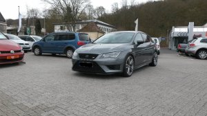

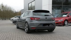

Technisch ist es kein allzu großes Problem eine ET 40 zu verbauen.
Hier mal meine Serienfelge 8x19 mit 10er Platten an der VA, sprich ET 40,
HA mit 12er Platten, ET 38
