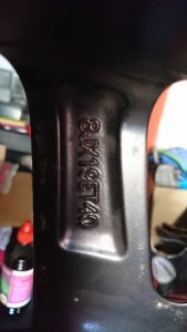

Sicher? Die sollen eine andere ET haben.

@zwei0 Bist du dir sicher, selbst die Motec MCR2 Ultralight 8,5x19 Et 43 sind schon extrem knapp. Motec hatte extra für die Performance Bremsen die Et 43 eingeführt, da die Et 45 nicht passt. Eines ist sicher, die Originale Cupra R Felge, hat jedenfalls die Et 40 und die bekommt man nicht einfach so eingetragen!

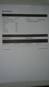

Hier habe ich mal die Serienbereifung des Cupra R mit 228kw rausgesucht.
Traglast pro Achse 990kg.
Wenn dein 290er keine höheren Achslasten hat wäre es ok.
Der Leon Cupra R ST (221kw statt 228!) hat andere Felgen:
8Jx19 ET50 oder ET45!

Bis 990kg Achslast bräuchte ich für die Eintragung kein extra Traglastnachweis. Nur darüber.
