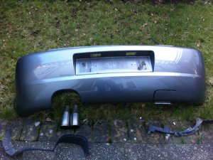

Also vorne muss ja vom Aufprallschutz das Styropor weg, das ist mir klar.
Am Heck wird eine neue Verkleidung verbaut.Man bekommt ja 2 neue Führungschienen, 2
Adapter für die Radhäuser und diese Verkleidung, die Teilenummer habe ich geschrieben.
Aber diese Verkleidung passt irgendwie nicht.Muss ich die zurechtschneiden oder gibt es da einen doofe Trick für den ich zu doof bin?
Die Verkleidung meine ich.Wäre über Hilfe sehr dankbar^^
  • TopSport (TS) / FormulaRacing (FR) / CupraR (R) - Umbau komplett ! Beitrag #565
Hmm also 2 Führungsschienen ist klar.die alten kommen ab.Dann habe ich halt noch 2 Radhausadapter, da das Cupra r Heck tiefer ist. und diese Verkleidung, die meine Originale ersetzen soll.Die passt aber überhaupt nicht mit dem Abschlepphaken überein.
Kann mir da keiner helfen?

Warum hast Du Dir diese Allrad-Verkleidung (1M6825201ACB41) überhaupt gekauft?
  • TopSport (TS) / FormulaRacing (FR) / CupraR (R) - Umbau komplett ! Beitrag #567
Haha beste :D Roman hast mich beruhigt das ich nicht doch noch etwas brauche, hätte mich aber auch gewundert.
  • TopSport (TS) / FormulaRacing (FR) / CupraR (R) - Umbau komplett ! Beitrag #568
Die war dabei. Habe mir alles beim Autohaus Stremlau gekauft, da gab es diese auch dazu.

Und was mache ich jetzt?brauche ich ein anderes Teil oder wird dieses gar nicht benötigt, oder behalte ich das originale?
Wie mache ich das jetzt?
  • TopSport (TS) / FormulaRacing (FR) / CupraR (R) - Umbau komplett ! Beitrag #571
Das Teil brauchste nicht ;)
  • TopSport (TS) / FormulaRacing (FR) / CupraR (R) - Umbau komplett ! Beitrag #572
Also weder das Teil noch das Originale, oder soll ich das dran lassen?
  • TopSport (TS) / FormulaRacing (FR) / CupraR (R) - Umbau komplett ! Beitrag #573
Du brauchst nur die Radhausschalenadapter und die andere Führungsschienen am Auto machst du nur die Schürze ab und dann einfach nach Anleitung gehen

  • TopSport (TS) / FormulaRacing (FR) / CupraR (R) - Umbau komplett ! Beitrag #575
Für die Leute die keinen Heckschürzen ausschnitt in der Originalen Schürze haben, aber trotzdem mit anderem ESD das Endrohr später rausgucken lassen möchten.
Die müssen noch etwas wegschneiden:
Und weil man dem Kunden dies nicht immer so zumuten kann/möchte oder wie auch immer. Zumal das Ding nicht wirklich teuer ist ;)
  • TopSport (TS) / FormulaRacing (FR) / CupraR (R) - Umbau komplett ! Beitrag #577
Hinzuzufügen ist aber noch das der original ESD etwas weiter links Sitz als der Ausschnitt ist.
